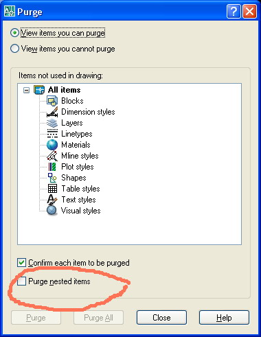

JackOfHearts 27-03-2008 12:39
"Purge nested items" ti samo ubrzava purganje da ne moraš svaki puta kliktati "yes I want to purge that block and that block and that block etc. etc.".
Uglavnom, radi ti se o ovome, ako recimo imaš blok neke sobe i unutar tog bloka neki drugi blok, recimo blok kreveta, to se naziva nested block. Sada kad bi htio purgati, prvo ti ponudi da prugaš blok sobe, a tek nakon toga blok kreveta. Dok recimo da upališ tu opciju, on ti automatski purga sve blokove koji se više ne koriste, pa čak i ako su oni unutar nekog drugog bloka.
Ako je samo upaljena opcija "Purge nested items" onda kod purganja te neće pitati za potvrdu brisanja bilo kojeg elementa. Nadam se da je to to kaj si mislio.
spori 27-03-2008 14:02
OK. To je to. Hvala.
