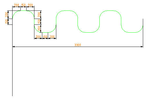

Koliko znam, u 5 - ici nije bilo problema sa bježanjem kota. O čemu pišem? Od 6 - ice, pa nadalje kada se radi move objekta koji je iskotiran, bježe mu pomočne kotne linije kada se pozicionira na novu lokaciju u prostoru crteža. Međutim, kada se isti kotirani objekt kopira, to se ne dogodi. Čini mi se da se to događa samo sa _dimaligned ( koje postaju Rotated Dimension {vidljivo kod selekcije u Properties}, ali ne i sa _dimlinear. U čemu je problem? Da li netko zna?Frown
P.S. Čini se da dolazi do rotacije pomoćnih kotnih linija i njihove se hvataljke nalaze poslije naredbe _move svugdje na prostoru crteža.
MP 16-05-2008 12:20
Dodaj dwg da možemo pogledat.
spori 19-05-2008 14:46
Evo ga! Napravi se move prema gore ili dole i kota mu bježi. Lijevo i desno - ništa. Kopira se objekt zajedno sa kotama po prostoru crteža i opet ništa.

Otvorio sam tvoj crtez u 2006-ici i kada napravim MOVE ne pomice mi se samo pomocna linija na gornjoj lijevoj koti (vidi sliku dole). Sve ostale su u redu. Pobrisao sam tu kotu i ponovo kotirao i sada kada napravim MOVE i ona se pomice s objektom.
Isti postupak sam napravio i u 2008-ici i rezultati su isti.
Koje pomocne linije kod tebe ostaju na mjestu? Ovo i nije tako veliki problem ako je to samo jedna kota

I ja, to tako rješim. Ovaj primjer je još OK; samo je jedna kota stvorila problem. Nemam kod sebe primjera sa više "izrotiranih kota". A i ovaj moj primjer je dovoljan, jer dokazuje da se to događa. Pitanje i dalje ostaje: što učiniti da se to uopće ne dogodi?

Utipkaj DIMDISASSOCIATE i označi sve kote. Sada kada napraviš MOVE kote se pomiću s crtežom. Isprobao sam s tvojim primjerom i radi.
