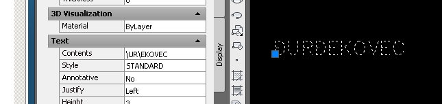

Problem sa fontovima was created by zrendula
16 years 7 months ago #206
Replied by zrendula on topic Re:Problem sa fontovima
spori 11-02-2010 11:19
U izborniku Format izabereš opciju tekst style i odabereš font ARIAL bez obzira koji style name je odabran. Probaj. Kod mene funkcionira.
syncmaster11 15-02-2010 13:45
Ništa od toga. Samo mi se font promijeni, a to ne želim.
administrator 15-02-2010 14:38
Uglavnom koristimo standardne fontove.
Nisam siguran, ali može biti da taj font ima problema s kodnom stranicom. Autor fonta može napraviti te izmjene.
