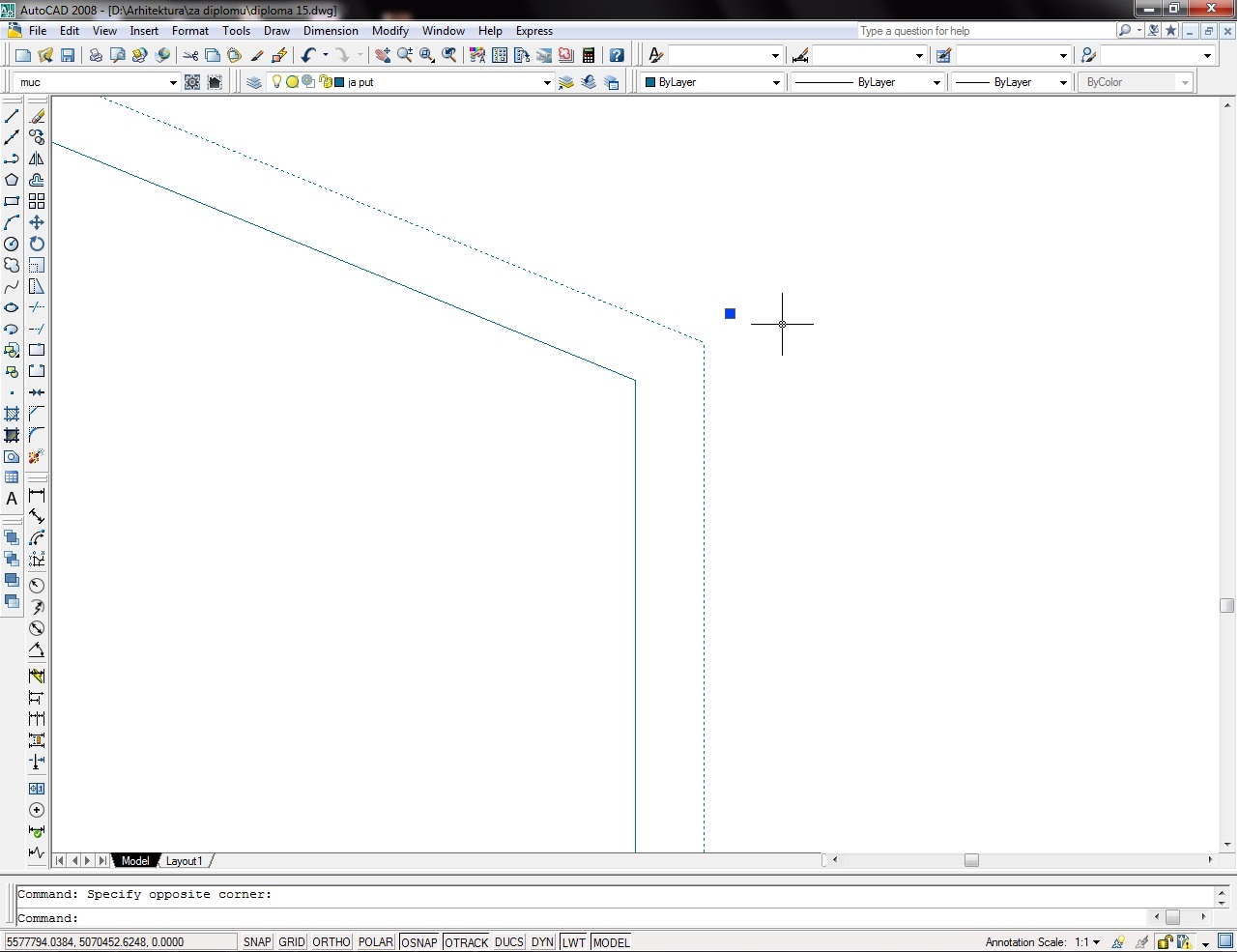

na slici su zapravo 2 spojene linije, a ja ih vidim kao 4, kao sto vidite na slici ???, i sto im se vise približavam one se sve vise razmicu
uglavnom nemogu nikako vratiti u normalno stanje a to bi bilo da 2 spojene linije vidim kao 2,
zanimljivo je to kad zelim nesto isprintat vidi se samo jedna
neznam dali sam nesto krivo stisnuo ili ali stari sejvovi nemaju taj "problem"
unaprijed hvala
Last edit: 15 years 10 months ago by alvaro.

Po onom što se vidi kod tebe jedino problem grafike. Selektirao si lajnu puna lajna je ono što si nacrtao isprekidana prikazuje selektiranu istu liniju, a „selektirani kvadratiić“ ti je izvan i jedne i izvan druge, grafika…
Selektiraj liniju, krivulju ili ono što te na ekranu vizualno muči, upiši komandu re (REGEN Regenerating model.) i potvrdi (enter), ako ti se nije popravilo, onda je problem grafičke ili monitora u što čisto sumnjam….

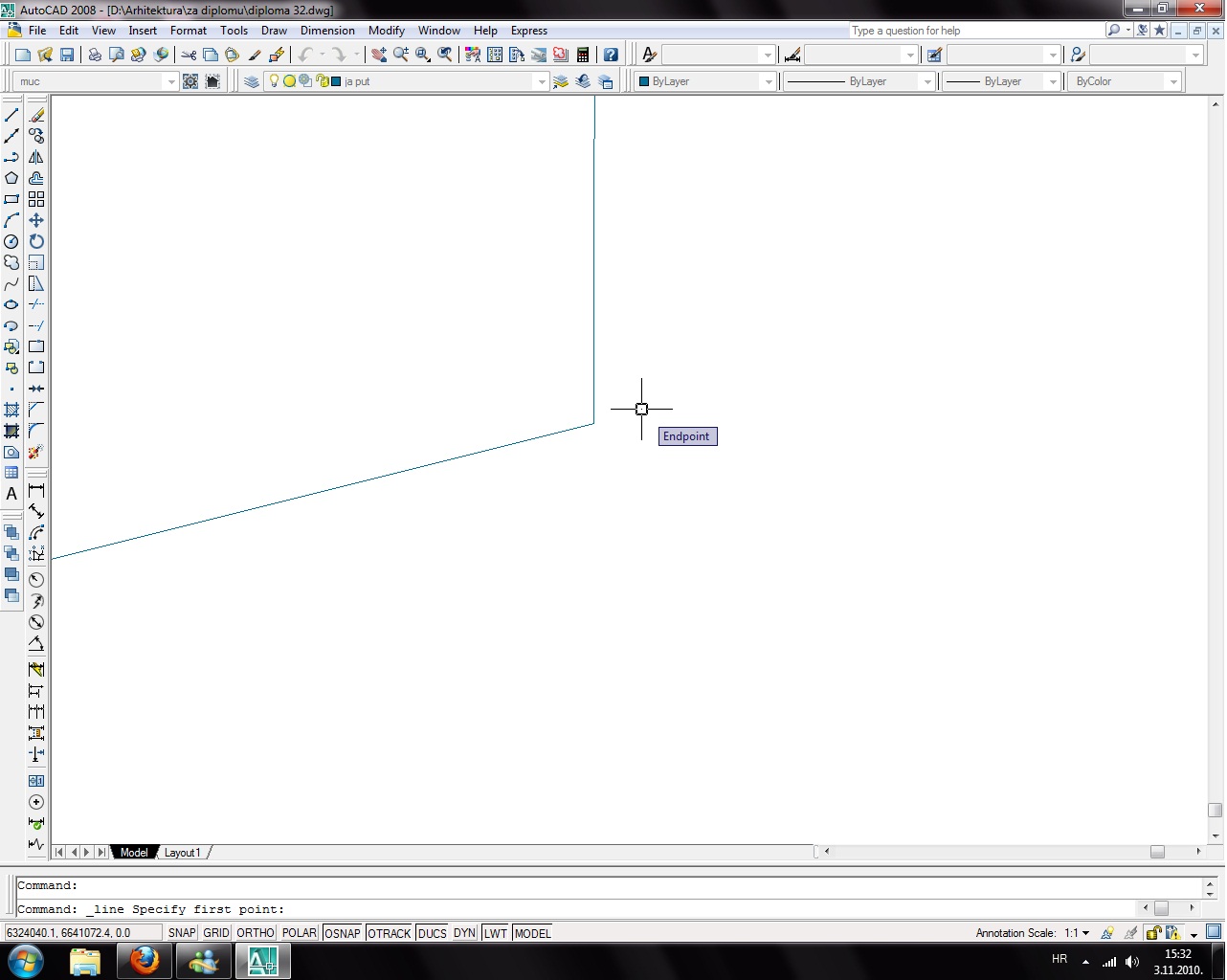

probao sam to ranije, nije pomoglo, probao sam na drugom kompu, također ništa, milim da je neki bug ili tako nešto, frustrirajuče je kad hoću spojiti liniju za vrh ona mi se ne spaja na vrhu nego 1cm dalje
jedini način da krenem raditi od početka a onda gubim oko 4 dana posla a to si nemogu priuštiti

Evo ovako:
U komandnu liniju upiši: 3dconfig (inaće postoji i ikonica u DASHBOARDU)
Zatim u otvorenom Adaptiv Degradation and Performanc Tuning klikni na: Manual Tune
Otvara se novi prozor Manual Performance Tuning. Odmah na vrhu imaš tekst
Hardvare settings, a odma ispod zelenu kvačku i imaleni kvadratić sa kvačkom
(Enable Hardware Acceleration). Klikni na kvačku u malenom kvadratiću tako da
ona nestane. Zasivili su ti se prozori Direct 3D i onaj veći ispod u kojem ima
svašta (Current Effect Status). Klikni OK i opet OK, i stvarno sve bi trebalo
biti dalje OK.
Inače da si otišao raditi u Visual Styles 2D Wireframe, posao bi mogao
odraditi do kraja bez onih tvojih pijanih (duplih) linija, a onda naknadno
izabereš Visual Styles koji ti paše….
Sorry što nisam ovo mogao slikovno popratiti, nadam se da ćeš se snaći,
Photoshop mi se upravo danas zablesirao (كغөپڋﭿﺶﻉﺱﷲ) Sorry moram biti fin…
Zuti

napravio sam to što si mi rekao i linija koja se dosad odvajala na prvi pogled to više ne radi, dok ne scrollam na jako blizu, onda se opet događa isto linija se odvaja (probaj)
sad ja neznam dali tako mora biti i dali to ima veze s time što sam projekt radio na katastarskoj podlozi
