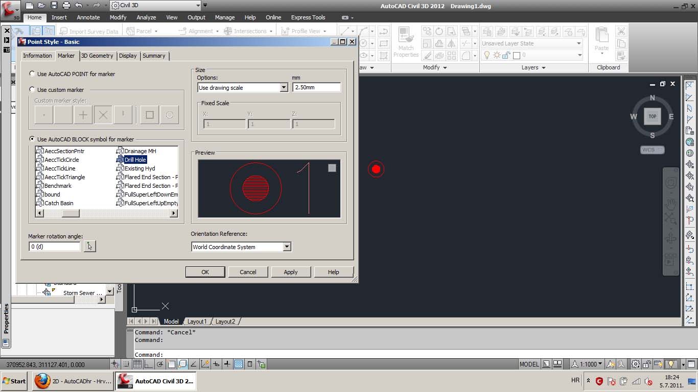

Kao što je Morea rekao, nije moguće postaviti šrafuru na circle marker kod point style-a. Razlog tome je što šrafura se može postaviti na AutoCAD/Civil objekte, a ne na simbole kao što je ovdje slučaj sa kružnicom.
Ono što možeš napraviti je umjesto odabereš "use custom market", odabereš "use AutoCAD block for symbol marker" i da tamo postaviš svoj blok sa kružnicom i šrafurom kakvu hočeš. Pogledaj primjer u slici.
