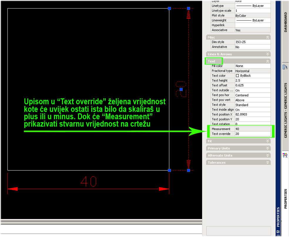

15 years 2 months ago #535
by zuti
Replied by zuti on topic Re: Uvećanje kotiranog objekta
Mario što se tvog odgovora tiče sve je i više nego OK.
Ali možda Daliboru treba nešto jednostavnije za početak.
Dalibore selektiraj kotu na crtežu koja ti treba zadržati željenu vrijednost, odi u Properties pod Text-om u rubrici „Measurment“ ispisana ti je stvarna vrijednost teksta koji ti se nalazi na koti, rubrika (ispod) „Text override“ je prazna. Klikni mišom na nju i samo prepiši brojeve koji su ti upisani u measurmentu (dapače upiši što želiš). Zatim skaliraj u omjerima koji ti odgovaraju…. txt na koti uvijek će ostati isti nepromijenjen, uvijek onaj koji si ti upisao, a stvarnu vrijednost ćeš uvijek imati u propertiesu u text overrideu. To ti uvijek može pripomoći ako želiš dodati i neki svoj txt osim stvarne dimenzije. Npr. imaš presjek neke rupe u materijalu kotiraš a acad kota ispiše 12, ati želiš Ø12. U propertiesu u measurmentu upiši %%C12 i na koti će ti se pojaviti uvijek Ø12 ( „%%C“ ti je skračenica za ispis simbola Ø)
Poz Zuti
Poz Zuti
