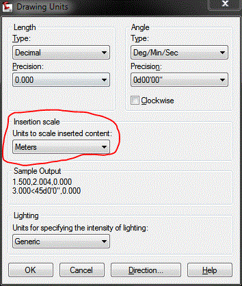

Nakon snimanja situacija terena u drzavnom koordinatnom sustavu potrebno je istu insertovati na geodetske podloge koje su takodje u drzavnom koordinatnom sustavu. To je u starijim verzijama (2004,2005) bilo jednostavno preko komande insert blok, cime je snimljena situacija automatski postavljana na geodetske podloge. Medutim, u 2012 ne zadrzava unit factor 1 nego ga mijenja u npr. 0.003 i snimljena situacija prilikom inserta "odlazi" na drugu poziciju na podlozi. Bio bih zahvalan na pomoci. Pozdrav.

15 years 1 month ago #539
Replied by mario on topic Re: AutoCad 2012-problem sa insertom bloka
15 years 1 month ago - 15 years 1 month ago #540
by geodet
Replied by geodet on topic Re: AutoCad 2012-problem sa insertom bloka
Hvala. Radi.
