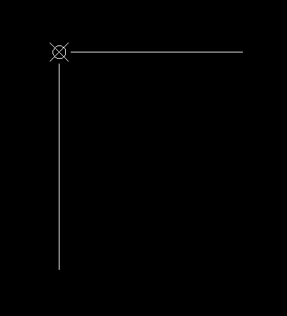

Pozdrav! Zanima me da li postoji naredba unutar AutoCAD-a koja bi nakon što se linijama pospajaju sve točke (koje npr. definiraju zgradu) oko svake točke trimala liniju na udaljenost npr. 0.3 mm?

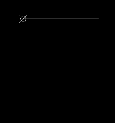

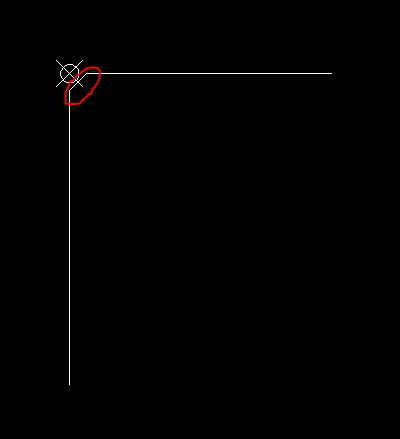

naredba LENGHTEN, opcija DElta skraćuje liniju ako uneseš negativnu vrijednost (slično kao TRIM...naravno, ako se unese pozitivna vrijednost, linija ce se produziti). iako na prvi pogled izgleda da ne postoji mogućnost višestrukog odabira linija koje zelis skratiti, ona ipak postoji u obliku opcija FENCE iz naredbe SELECT (SELECT ne moras posebno aktivirati, opcije su primjenjive kada god neka naredba traži odabir)...dakle, procedura je slijedeća:
LENGTHEN
Select an object or [DElta/Percent/Total/DYnamic]: de
Enter delta length or [Angle] <0>: -.3
Select an object to change or [Undo]: f
s opcijom FENCE crtas zamisljenu liniju (vidis ju na ekranu crtkano, ali ona zapravo ne postoji
), i gdje god da s njom predjes preko objekta, ovaj ce biti odabran i time uvrsten u izvedbu naredbe LENGHTEN (skracen za 0.3 u tvom slucaju, jel
). samo pripazi da odabires linije s one strane s koje ih zelis skratiti, u tvom slucaju blize tocki i naravno, da ne prelazis sa zamisljenom FENCE linijom preko objekata koje ne zelis skratiti
