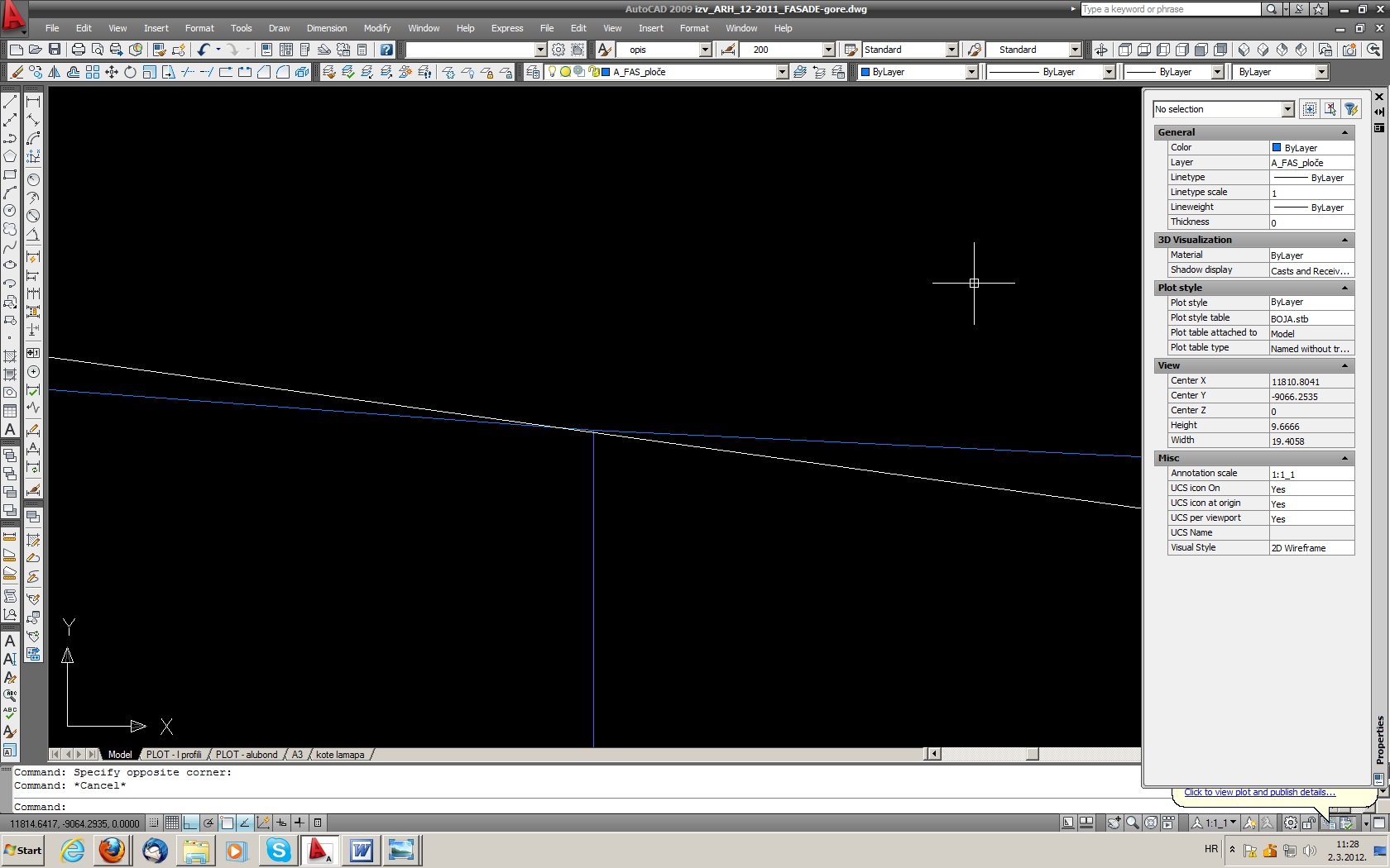

windows 7, autocad 2009, plava linija je spojena na bijelu pomocu intersetion i bijela i plava bi se trebale poklapati prema tome, i one se preklapaju dok ne skrolam malo blize, tada dodje do odvajanja bijele linije koja pocme "bjezati od plave" iako bi se trebala preklapati s plavom

nije vidljivo kod ispisa, ne moze se izmeriti jer su linija jedna na drugoj, plšu samo kad scrolam, da bolje vidite pripremio sam nove tri slicice, na prvoj se prikazuje kako izgleda zapavo (kad se isprinta) plava i bijela linija su jedna na drugoj, na drugoj slicici je prikazano sto se dogodi kada se umjereno scrola, a na trecoj pokazuje kako izgleda kada se jako scrola

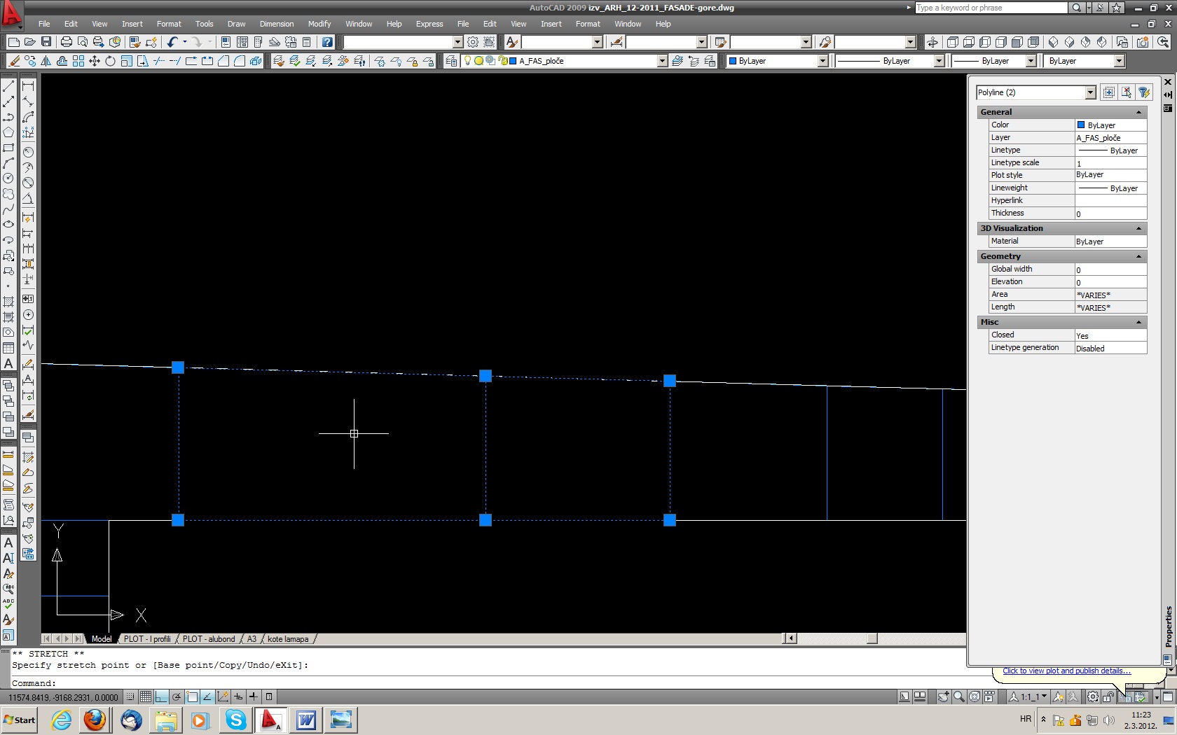

14 years 8 months ago - 14 years 8 months ago #662 by zuti
Replied by zuti on topic Re: linija koja pleše????
Kad sam pogledao tvoju treču sličicu uvidio sam da ti se linije ne poklapaju….
Vidljivo je iz tvojeg propertisa kojeg si nam prikazao u sve tri sl.
Obrati pozornost na na Geometry u trečoj sl. Area i Lenght nose oznaku VARIES (različite)
I u Miscu Closed nosi istu oznaku, što znači da jedan polilajn je zatvoren a drugi nije
Da su identične imale bi oznaku ili YES ili NO….
Premda na „starim“ CRT monitorima, čest slučaj ti je bio kod max scrolanja (zumiranja) da ti se linije ne poklapaju, to je onda bio slučaj video kartice ili podešenosti topova (R, G, B,) monitora…
No kod tebe se ipak linije ne poklapaju, nisu identične…

žuti je u pravu (stvarno ima dobro oko :) ), u propertiesima 3. slike se lijepo vidi da se polilinije fizički ne poklapaju.
to znači da je problem crtačke, a ne tehničke prirode. kada eksplodiraš polilinije, po koordinatama možeš vidjeti za koliko ti linije bježe.
probaj malo podrobnije objasniti što točno radiš, pa da vidimo u čemu je problem.

ovako sad cu ti pokazati točno što radim da nebi bilo zabune, da se nismo krivo skužili, nemam CRT monitor,
nije moguće da se linije ne poklapaju, jer su spojene naredbom intersection, i prema svemu sudeći one bi se morale poklapat, sad ću vam točno pokazati što radim i di se događa problem, tako da ne bude zabune, znači moj nacrt se sastoji od zatvorenih polylajna "plavih" koji su u jednom layeru, i zatvorenih polylajna "bijelih" koji su u drugom layeru. Na prvoj slici je prikazano kako to izgleda, U desnom gornjem uglu je napravljen trokut koji je namjerno podignut da vam pokažem kako sam radio. Na drugoj slici ću prikazati kako sam ih spojio, pomoću naredbe intersection. Ako sam spojio pomoću intersection trebali bi biti kolinearni jel tako ?! Kao što se to čini na slici 3. Ali kod scrolanja dolazi do čudnih ukazanja, koja se pak razlikuju s obzirom je li taj spoj selektiran ili ne, na slikama 4 i 5 na 4 je malo scrolano i ona malo podivlja, na slici 5 još malo više inaravno još malo podivlja, dok na slici 6 sam selektirao oba polylajna, podivlja ali na drugi način nego kad nije selektirano, kao što vidite....
