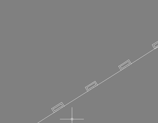

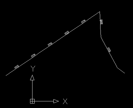

Imam problem prilikom insertiranja tipova linija iz Zbirke kartografskih znakova. *.shx sam učitao pomoću naredbe LOAD, ali na linijama gdje bi trebebale biti ispune je prazan prostor. Npr. na liniji za podzid imam samo 2 pravokutnika (jedan unutar drugog), a ne ispunjen pravokutnik.
Da li to tako treba biti ili ja nešto krivo radim?

Mislim da je OK. Vidi na str. 186 knjige tj. 190 pdf file-a

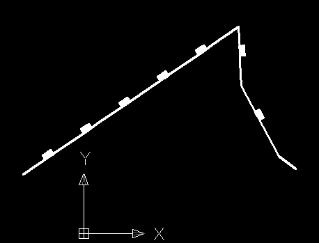

Dobro je, ali se vidi ovaj prazan prostor kad se isprinta. Ne znam da li se ne može kreirati drugačiji tip linije ili je ovo greška.
