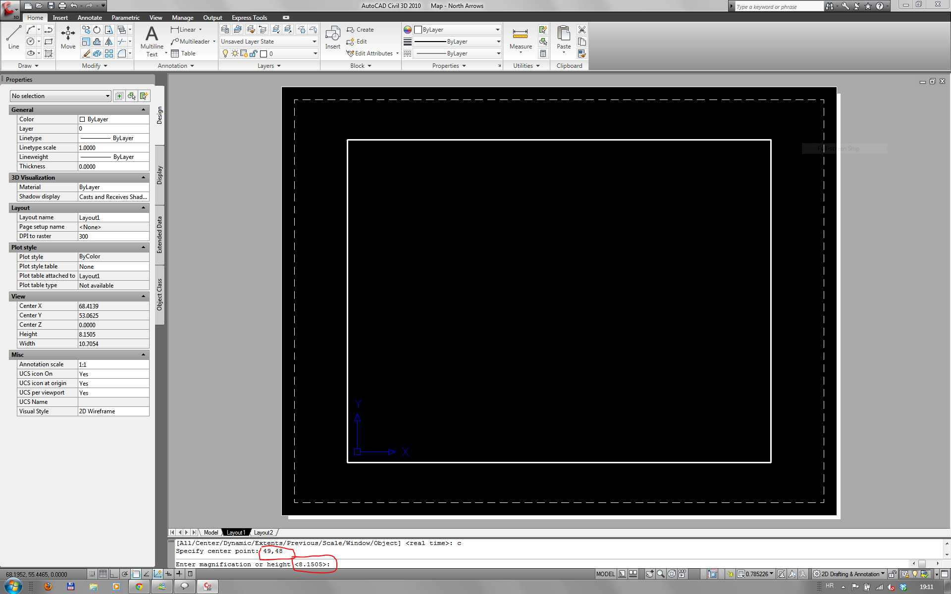

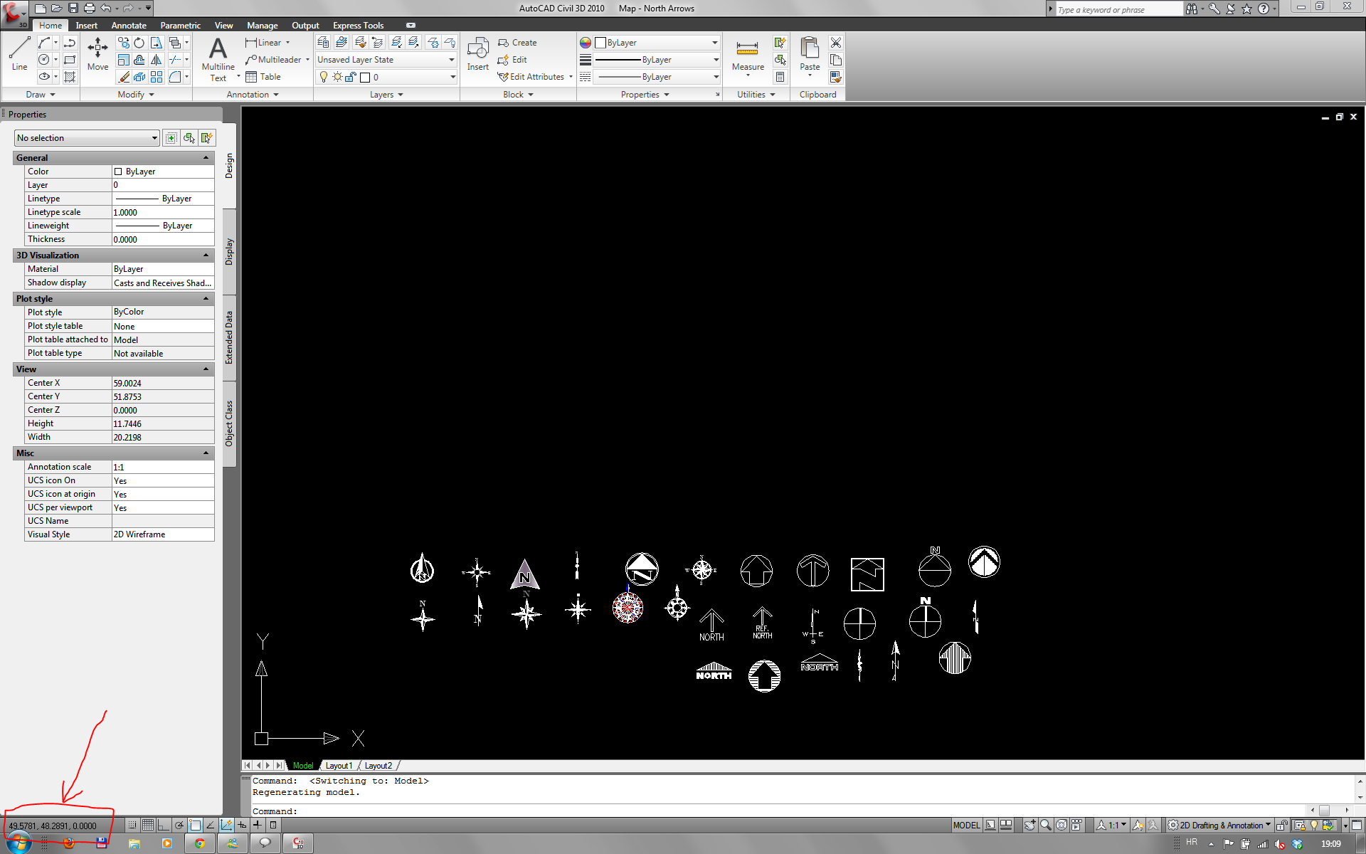

1. očitaj koordinatu neke točke u sredini tvog crteža u MODEL-u (slika 1)

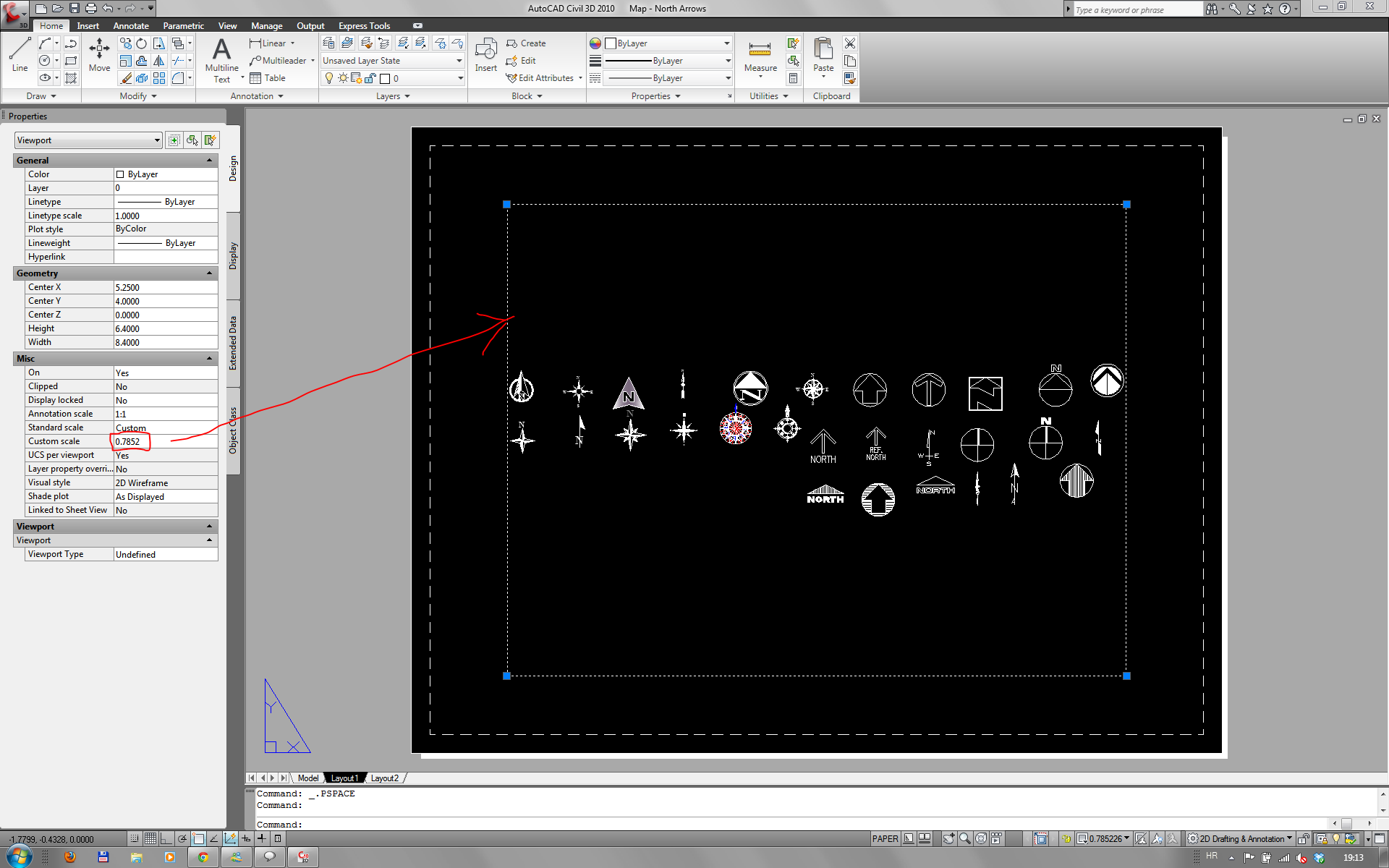

2. klikni na LAYOUT i uđi u model u LAYOUTU (dupli klik unutar VIEWPORTA. Napiši ZOOM i onda C (za Center) i unesi očitane koordinate i potvrdi s ENTER veličinu povećanja/visine (slika 2)
3. klikni na vanjski okvir VIEWPORTA i namjesti si željeno mjerilo (formula je 1000/željeno mjerilo ako ti je okvir u LAYOUT u mm, a crtež u MODELU u m, npr. za mjerilo 1:5.000 uneseš 0.2 jer je 1000/5000=0.2)
Dovoljno jednostavno i brzo?
