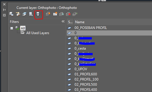

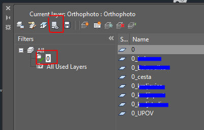

Pozdrav!
Trebao bi malu pomoć u vezi organizacije slojeva...
... umetanje vanjskog bloka u novi crtež
Prilikom umetanja bloka umeću se i svi slojevi koji su upotrebljeni za taj blok.
Kod crtanja bloka, slojeve sam u Layer Properties Manager sortirao pomoću
> New Group Filter - tako da imam sve slojeve tog bloka u 2 "foldera".
Želio bi da kod umetanja bloka u novi crtež automatski umećem i ta 2 "foldera" da mi slojevi iz novog bloka odmah budu sortirani.
Da li je to izvedivo? Ako da, što treba učiniti?
Hvala
Hvala

Hm? Čudno. Ja koristim Civil 3D 2015 i tamo to postoji, ali ako otvorim Autocad 2015 toga nema. Ako nađem rješenje problema javim tu na forumu.
10 years 10 months ago #976
Replied by mario on topic Insert Block + Layer ( Group Filter )
Izgleda da su to izbacili iz novijih verzija golog Autocad-a. Ne znam koju verziju koristiš, ali možda upali sa naredbom LAYERPALETTE.
Više o tom problemu imaš na:
forums.autodesk.com/t5/autocad-architect...filters/td-p/3054468
forums.autodesk.com/t5/autocad-architect...r-group/td-p/2474008

Hvala, budem pogledao.
Posljednjeg koristim, AutoCad 2016
Dobro si rekao, izgleda da je taj dio u novim verzijama izbačen.
