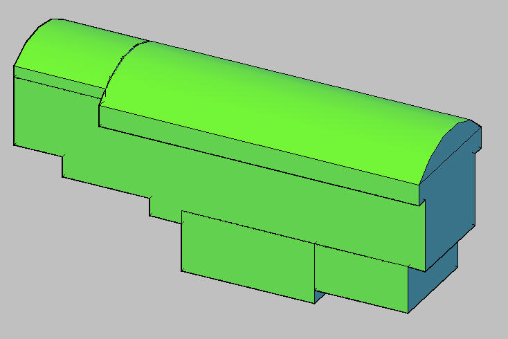

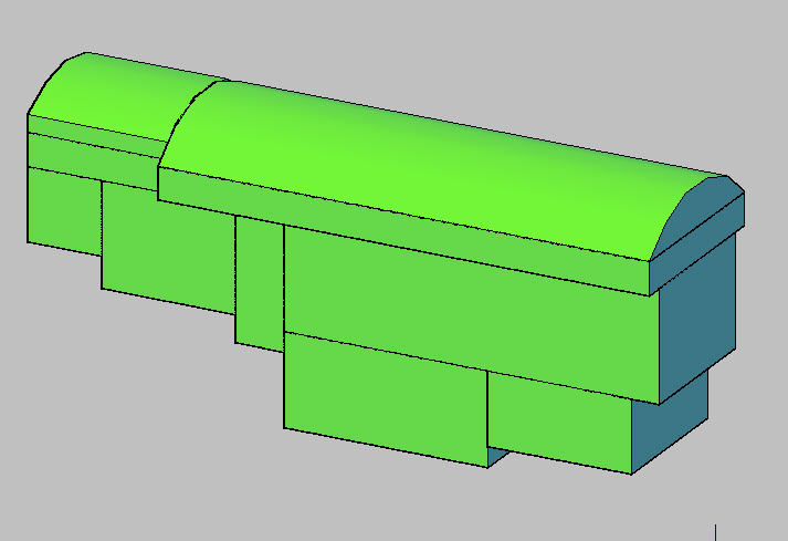

pozdrav. neznan koliko ti je važno da ti se ti spojevi ne vide dok vrtiš model, odnosno dok radiš na njemu (ako uzimaš print screen onda taj problem, koji tebe mući, zna živcirat), ali ako te to zanima onda nemaš brigu stari jer kad renderiraš render to ne jebe 5%, on ti izrenderira onako kako bi ti tio da se spoj ne vidi. ako san pomoga ikako. e da sad se sjteih. pogledaj da li postoji sitna (i najmanja udaljenost će smetat) udaljenost između kubova koje spajaš jer acad računa na sve udaljenosti pa makar bila ona 0.00000000000000000000001 i takve gluposti. vjerojatno znaš za snapove, ali čak i sa snapon zajebe ponekad. ili još gore zna bit jako jako malo zarotirano mimo POLAR pa ti je i to sranje. i tako te stvari pogledaj pa možda uspije. ako ne moreš meni poslat (neznan koliko ti je važno) na e-mail vodomaras@gmail.com pa ću provat ja rješit pa ti kažen kako san )u slučaju da uspijen). pozdrav. eto.
mario 22-04-2008 14:02
Upravo je to bio problem. Kada jako zoom-iram vidi se da postoji razmak između objekata koji mi rade probleme. Radio sam sa snap-om, ali izgleda da ga ipak nije uhvatio svugdje. Nije mi to sada tako vazno da idem ispravljati, ali cu zapamititi ovu cinjenicu za ubuduce.
Hvala na pomoci.
