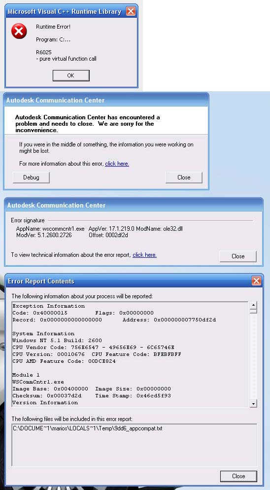

Probao sam sa naredbom koju si napisao. Opet se ušteka. Onda ga ubijem preko Task Managera i nakon 2-3 minute mi se pojave sljedeće poruke.
