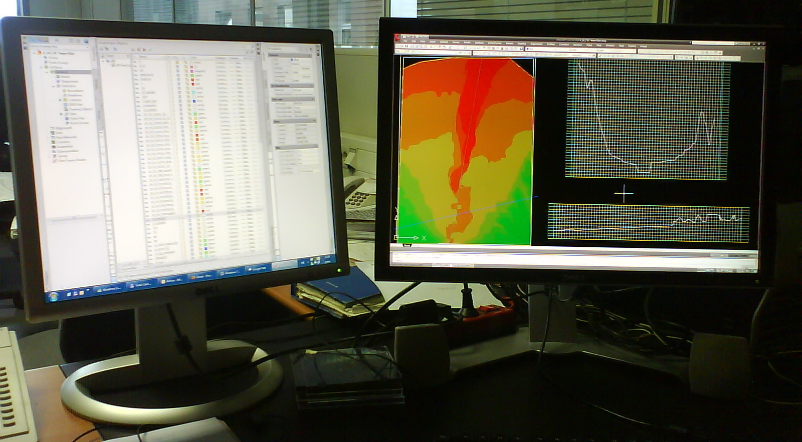

mario 26-02-2010 12:00
Moj savjet je da uzmeš karticu koja može imati dva monitora. Tako da na jednom monitoru imaš crtež, a na drugom Tools-e, Layer Manager, Properties...
