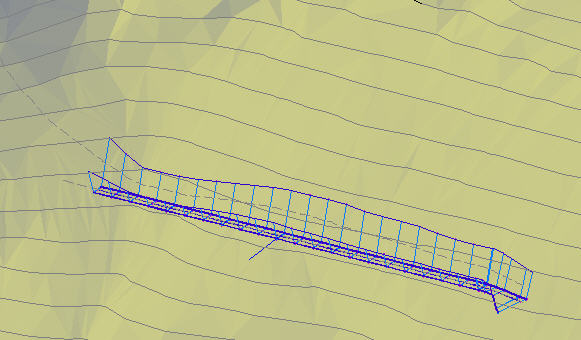

JackOfHearts 17-04-2008 12:29
To se obično radi tako da se napravi corridor, mislim da bez toga se ne može u Civilu. Samo kaj za napraviti corridor je malo kompliciranje od dva klika koje bi ti tu mogao objasniti. Pogledaj si po tutorijalima kako se to radi.
U par crtica ti to ovak izgleda:
- napravi alignment sa niveletom
- napravi assembly (već postoje neki gotovi u katalozima koje možeš iskoristiti, za ovo kaj tebi treba mislim da postoji)
- napravi corridor po to alignemnet i sa tim assemblijem
- i divi se kak to super radi Smile
Sve u svemu, nije lagano, pa ćeš se morati malo potruditi gledajući po netu i help kak se to radi. Prođi koji tutorijal da brže pohvataš kak se to radi.
mario 17-04-2008 14:19
Sve sam to već napravio, ali sam stavio krivu sliku na post. Dobio sam novi teren iz poprečnih presjeka.

JackOfHearts 18-04-2008 09:20
moram priznati da ovako napament ne znam u ćemu je problem, jedino da mi pošalješ svoj crtež na maj (u profilu je), pa da ga pogledam kad stignem.
JackOfHearts 20-04-2008 14:16
Pogledao sam datoteku koju mi je mario poslao i ako sam dobro shvatio pitanje, riješenje je ovak:
1) Od na plohu terena u toolspaceu
2) edits
3) desnik klik-> Paste surface
4) odaberi željni corridor (koji je stvoren u željeni surface prije toga)
i to je to.
2) edits
i to je to.
Last edit: 16 years 7 months ago by zrendula.
16 years 7 months ago #13
Replied by zrendula on topic Re:Civil 3D 2008
mario 21-04-2008 10:41
Dobro si shvatio pitanje i riješio si moj problem (a možda i još nečiji).
Hvala još jednom.
Hvala još jednom.
