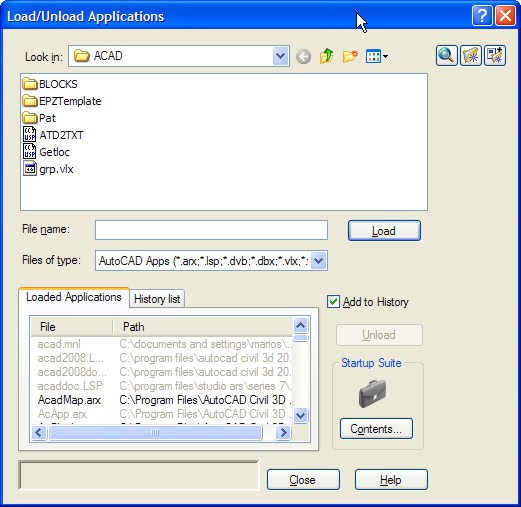

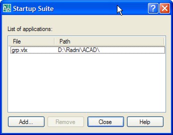

14 years 11 months ago - 14 years 11 months ago #595 by mario
Replied by mario on topic Re: atocadLT??
Kao prvo isprika. Zaboravio sam zašto je ovaj portal pokrenut - da pomogne svim onima koji imaju manje (ili nimalo) iskustva u CAD programima i koji se baš ne služe engleskim jezikom (ili nekim drugim).
Ja sam jučer isprobao LISP za koji sam ti dao link. I mislim da ćeš biti zadovoljan s njime.
Download ovaj file:
Attachment grp.zip not found
Raspakiraj (uzipaj, odzipaj) na svoj komp i zapamti gdje je. Kada ga raspakiraš zvati će se grp.vlx
Pokreni Autocad. Upiši APPLOAD. U tom prozoru klikni u donjem desnom kutu (ispod torbe) CONTENTS.
S time ćeš dobiti da se taj file učita svaki put s Autocad-om.
U novom prozoru izaberi ADD i dodaj file koji si raspakirao (grp.vlx)
Stisni CLOSE. I opet CLOSE.
Naredbu pokrećeš tako da u commandnoj liniji upišeš GRP (za GROUP) ili UNGRP (za UNGROUP).
Kako napraviti shortcut ili ikonicu napisat ću kada stignem.
Nadam se da ti je ovo pomoglo.
