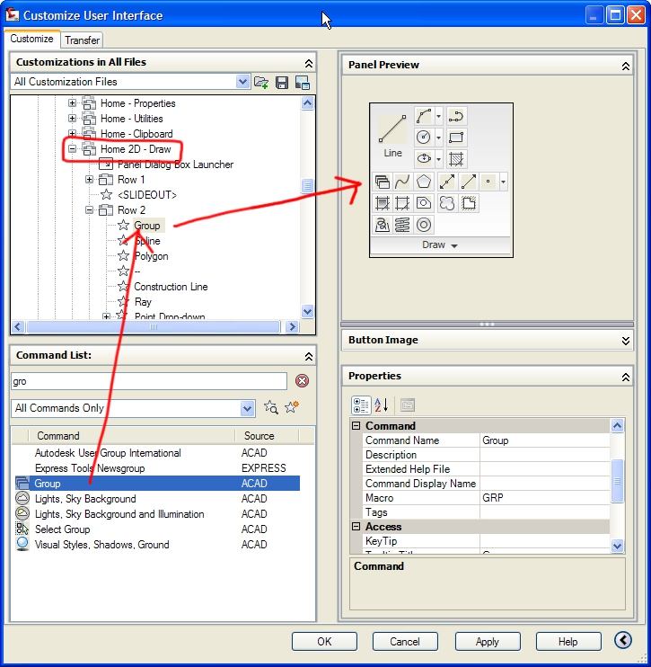

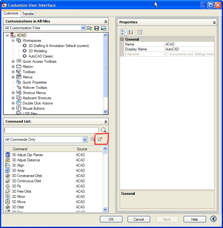

Upiši CUI. Klikni na zvijezdicu (CREATE A NEW COMMAND)

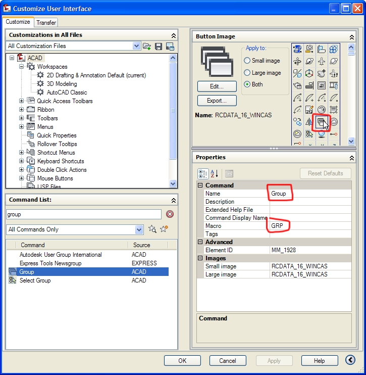

Nazovi ju Group i prema donjoj slici upiši parametre. Ikonicu izaberi po želji ili preradi neku postojeću (sa EDIT). Ja nisam upisivao ništa pod Description, Command Display Name, a ti možeš ako ti je potrebno. Pod Description upišeš što ta naredba radi, a pod Command Display Name upišeš ono što želiš da ti se prikaže kada dođeš mišom na ikonicu npr. GROUP LT.
Ponoviš isto i za UNGROUP naredbu. Znači naredbu nazoveš Ungroup i pod Macro napišeš UNGRP i izabereš drugu ikonicu.

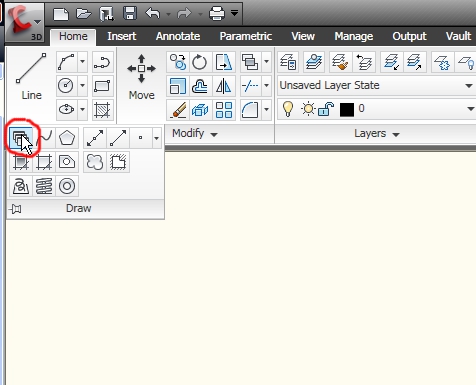

Zatim ideš u gornji lijevi dio prozora i pod Ribbon -> Panels -> Home 2D - Draw. U donjem lijevom prozoru nađeš napravljenu Group komandu i povučeš ju ispod Row 2 u gornjem lijevom prozoru. Automatski će se pojaviti u gornjem desnom prozoru. Ponoviš za Ungroup komandu.
Krajnji rezultat je ovakav:
Ako ti se ne sviđa da je ta komanda pod Ribbonom DRAW napraviš ju gdje ti više odgovara (izabereš pod Panels).
