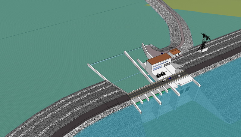

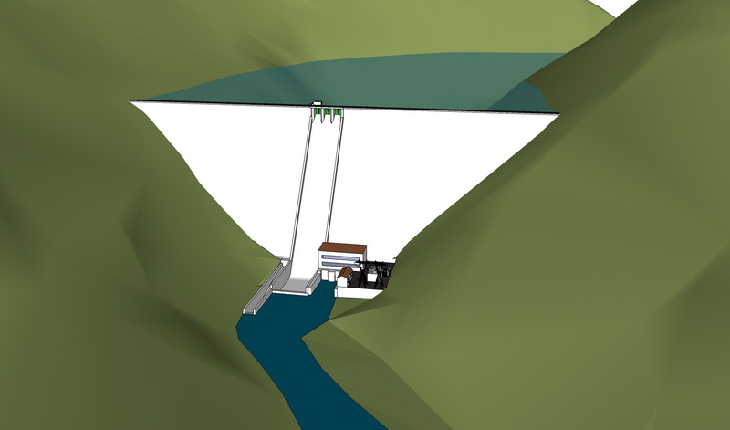

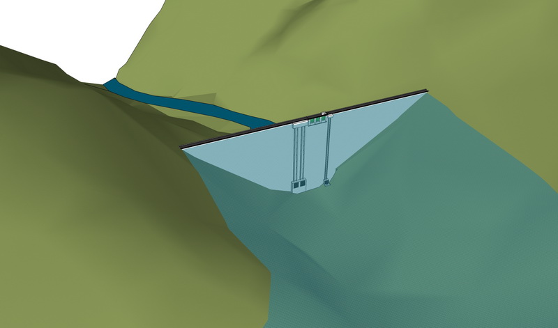

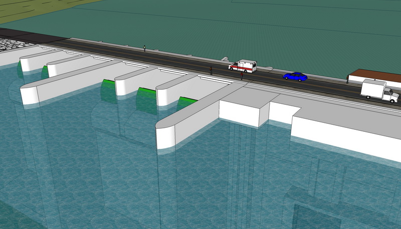

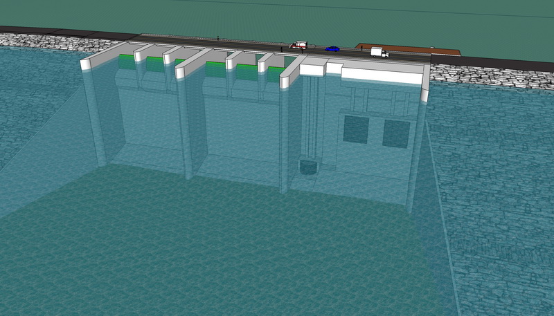

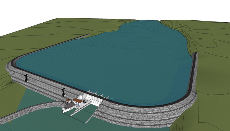

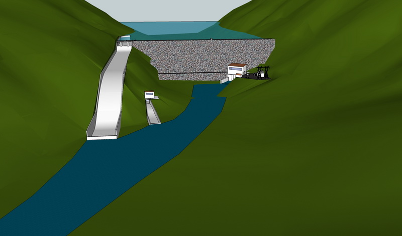

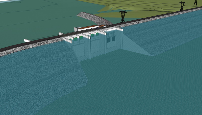

Ja sam odustao od 3D crtanja s Autocad-om. Sada koristim Sketchup. Pogledaj si video tutoriale na njihovim stranicama (po mojoj procjeni ti treba oko 2-3 sata da sve pogledaš i shvatiš logiku programa). Rezultati su fenomenalni uz malo muke. Puno toga možeš napraviti kao atributivne objekte. Kao npr. tvoji stupovi. Napraviš jedan (slično kalo BLOCK u Autocadu) i zadaš mu sve parametre i samo poslije mjenjaš po potrebi (npr. visinu pojedinog stupa, dužinu pojedine police i sl.)
Vizualizacija je super. Jednostavno se biraju boje i materijali pojedinih ploha. Postoje na tržištu i razni dodaci i samostalni programi za renderiranje i tada su 3D modeli super realistični.
Još jedna super stvar je što imaju i Warehouse. Tako da neke stvari ne moraš crtati već samo download-aš (besplatno) i koristiš u svom modelu.
Ja sam napravio par hidroelektrana i koristio sam aute, ljude, trafostanice iz Warehouse.

To su nam na i na tečaju govorili, kao da je Cad dobar za naučit princip 3D crtanja ali da nije baš najzahvalniji program jer ima užasno puno pravila (što sam se i sama uvjerila). Najgore mi je kad se mučim s nekom naredbom sat vremena i ne kužim zakaj mi neće i onda čitam po knjizi ili bilježnici i skužim da to ne mogu napravit jer mi npr.:objekt nije surface!:sick:
Baš nedavno mi je frend rekao da je išao sebi crtat stan iz zezancije i da je malo proučavao Sketchup i da je za 2 sata naučio kak se radi a nikad nije crtao 3D modele, tako da zapravo kada ovo završim baciti ću se na učenje toga. Nisam htjela paralelno i to učiti da me ne bi Cad još više zbunjivao :ohmy: Zapravo je to vrlo glupo pa bi se stvarno ovaj vikend mogla malo posvetiti tomu!
Super su mi ovi tvoji crteži, pogotovo 5,6 i 8 gdje se vidi kao kroz vodu. Ako je to zaista tako jednostvano a rezultat je odličan onda ću def probati. Javim šta sam naučila :))

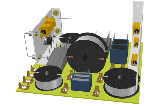

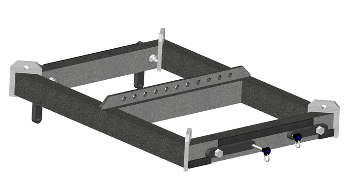

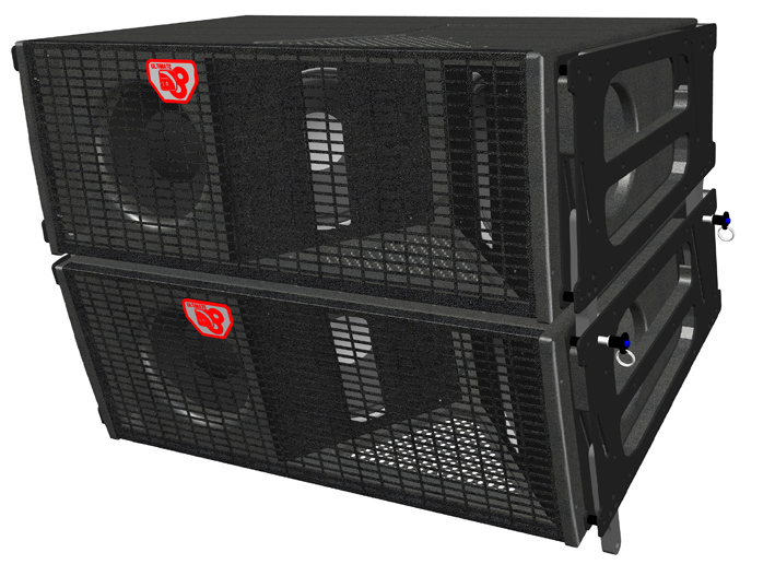

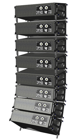

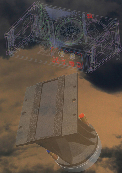

Evo za primjer da prezentiran nešto što sam izradio za jednog privatnika, sve ama baš sve u acadu i teksturu u photoshopu. Od izvedbenih nacrta do vizualizacije proizvoda za brošuru (npr. za teksturu sam koristio običan stiropor, žicu-spužvu za čišćenje bakra, jedan plastificiran poklopac - narančina kora, običan lim i malo rada u photoshopu). To je bilo unazad četiri pet godina.
Sl.1. visokotonac (zvučnik) sastavni dio LA 8kutije sl.1. Zatim sl.3. skretnica, sl.4. set zv kutija otpozadi, sl.5. ovjes za zvučne kutije, a sl.6. do sl. 8. photoshop priprema za brošuru…..
Kada malo bolje razmislim acad je ipak nezamijenjiv...
